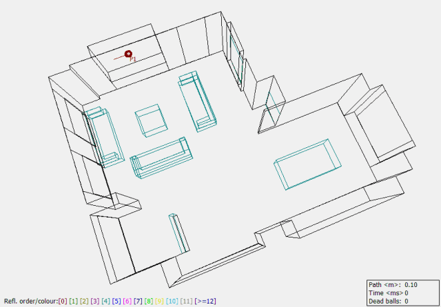

一般来说,喇叭的后方我们并不会直接贴近墙壁或者是角落,这容易造成所谓的声域陷阱,让声音产生模糊。
Relationship with room placement
但你如果直问说需要距离多远呢?讲实话这就需要看你的房间有多大了。
Size with room placement
是!如果今天你不是录音室呢?如果你真的没有预算重新制作好的隔音系统然后有没有任何办法可以增强或者改善这样的方式呢?
有。如果今天是宅录或者是非常小型的录音室,透过于些微的不对衬方式,是有可能有那样一点点的帮助的。(举例来说,左侧喇叭放置离墙壁 55% 而右侧喇叭放置离墙壁 45% 这样的不对衬是有机会可以打乱此规则,反而在不好的环境当中得到一点点好声音的可能性的。)
在聊Monitor Placement 时,一个最常见也最实用的小技巧,如果你的位置靠墙壁非常的近,你的低音越有可能会加倍,而如果你又刚好在角落,那低音有可能加倍再加倍。因此在选择 Monitor Placement 时一定要切忌避开这两点。(除非!这间录音室在设计之初就已经特殊规划透过 EQ 于某些频段的校正可以抵销这样情况的发生,才有可能采用这样特殊的设计,不然这都是不太可能会发生的。)

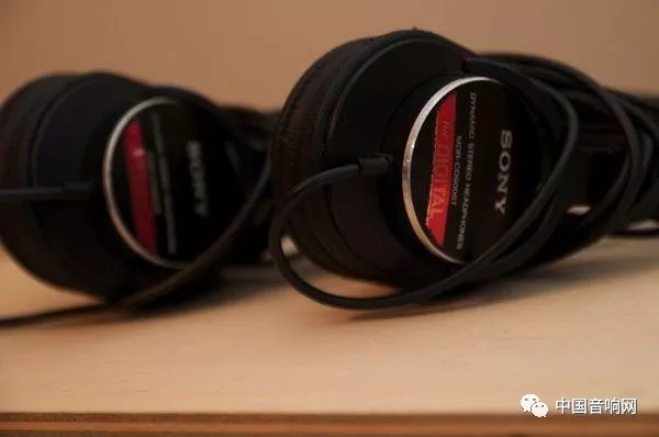

很多人在问,监听耳机能做混音吗?
经典的标准监听耳机 CD900st Sony
哀,老实说这真的算是一个陷阱题,怎么回答都不对、怎么回答都会被人家骂...
但是如果你真的要问我这个,我只能跟你说:请尽量别用监听耳机做混音,真正以音乐为工作的音乐工作者,也几乎没有人是带着监听耳机完成整首曲子的混音的。
请别误会我的意思,你绝对可以使用监听耳机来交叉比对检查你的混音,这绝对会是一个检查混音的必须经过也很好的方式,而且你也可以使用一般耳机聆听音乐,但就是请你尽量不要使用耳机来执行整个混音。
